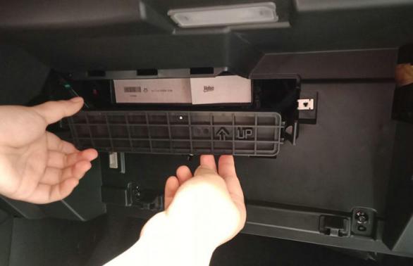

帕萨特空调滤芯的更换周期为每2万公里更换一次,同时每1万公里应检查清洗一次。
大众帕萨特空调滤芯的更换教程如下:
车内滤芯位于手套箱的下方,先可以看到盖板的两颗螺丝,用手拧松塑料螺丝并取下。
然后就能拆下外面的盖板,此时可以看到像抽屉一样的盒子,滤芯就在这个盒子里面。
先掰开盒子盖罩的卡扣装置,然后就能将盖罩轻松取下。
接着就可以往外拖出旧的空调滤芯(注意力度以免损坏塑料固定件)。
安装新滤芯时注意有字母的一段朝外,字体正向朝向安装。
