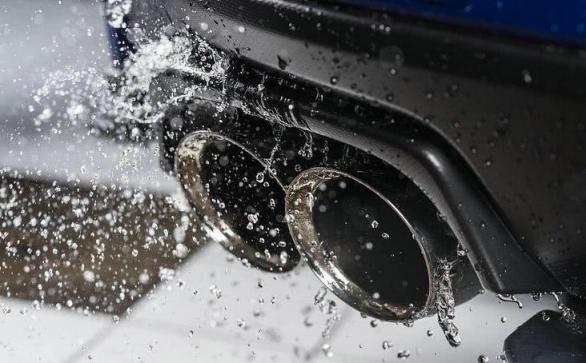

汽车排气管滴水属于正常的现象,这表明发动机工作状况良好。
汽车排气管滴水是因为汽油完全燃烧后产生水和二氧化碳,水在高温下就是水蒸汽,高温下蒸汽无色透明,但当温度低于100度时,水蒸气会凝结成水;
如果冷凝的水珠很小,悬浮在空气中,蒸汽会以白色气体的形式出现,当环境温度较低时,排气管冒白色烟雾就是水蒸气,如果冷凝水珠积聚,就变成了水。
不过值得注意的是,也有个别车辆出现的排气管滴水有可能是一种异常现象,比如发动机中循环冷却水,有少量的内漏情况,如果漏到燃烧室中会通过排气管排出,所以也会出现排气管的滴水情况。
如果滴水较多或者发动机性能下降,则需要检查发动机舱中的水箱是否有明显的水量缺少情况;如果怀疑有这种内漏情况,要及时去修理厂检查修理。
