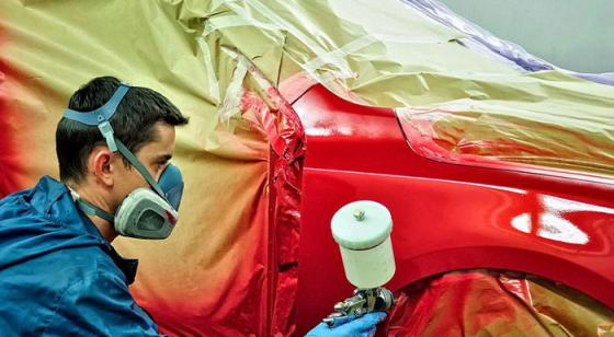

汽车喷漆后多久能干跟温度有关系。如果在夏秋季节,温度处于25度到30度之间,喷漆之后通常在48小时内就可以自然干透。如果是在烤漆房考,大概在3个小时左右即可干透。
很多车主认为给汽车喷漆很简单,喷完后就万事大吉了,其实喷完漆后还要完成两道工序,分别是磨尘点和抛光。这两道工序对喷漆保养非常重要。磨尘点就是用磨砂纸把油漆上面的尘点给磨平。磨完之后还要在磨过的地方涂上粗蜡,然后用抛光机把这些地方抛光,最后还要把所有涂了漆的地方用还原蜡抛光。完成这两个步骤后,整个喷漆的过程才算完成。
