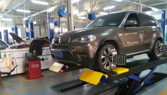

更换轮胎可以不做四轮定位,更换轮胎其实只会影响车轮整体的动平衡,对于悬架并不会有任何影响。四轮定位是一种维修手段,并不用像做保养那样需要定期做,如果汽车没有出现问题是不需要做四轮定位的。
汽车四轮定位,可以让汽车轮胎和车身之间维持最好的角度,从而在汽车驾驶的过程中,降低轮胎与转向零件之间的损坏,让轮胎与路面紧密联系,汽车保持良好的直线行驶状态。
四轮定位最好到4S店去做,因为4S店有原厂技术标准参数值,更专业,数据更准确,而费用一般在三百元左右。此外,一些品牌轮胎的服务店和汽车维修店也可以做四轮定位,收费相对会低点,一般费用在一百元左右。但怎么说做四轮定位都应该到正规、专业、有技术的维修店或4S店,这样更有保障。
