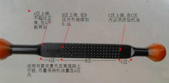

机油加多了故障灯不会亮,如果机油量过低故障灯就会亮。当然了,也可以通过机油标尺来判断机油是否加多了。
机油过多主要会影响发动机曲轴的旋转阻力,使动力下降,在车辆行驶时也就增加油耗。另外由于机油进入燃烧室的量增多,使尾气排放恶化,严重时可能会使三元催化器中毒而损坏,也容易使机油在搅动中产生泡沫,可能会导致烧机油现象产生。
因此机油对于发动机来说非常重要,机油不能过多或少,当机油不足的时候仪表就会亮起提示,此时车主需要及时添加。如果机油过多也要及时抽不来。
