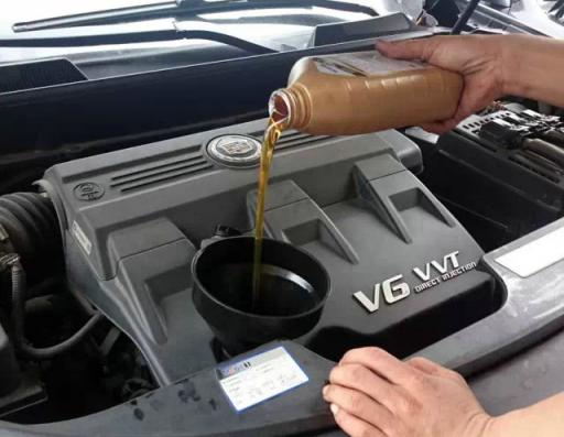

凯迪拉克CT4使用的机油标号为5w30全合成机油,更换容量为6L,更换周期为7500公里。
凯迪拉克ct4更换机油的方法和步骤如下:
先拆下来汽车引擎盖罩。
有标准的还可以上起落机,机油也可应用电动液压泵来抽取。把机油尺从机油尺插孔处拔出来,抽油泵胶管伸进机油尺插孔,胶管必须伸进底端才可以把机油抽整洁。
抽取時间一般必须15-20分鐘,将旧机油用废料的桶瓶装着。
机油抽取结束后,扳子及其套头衫融合应用拆装机油滤芯,触碰部位不必要的机油要清洁整洁,随后安裝新的机油滤芯。
新机油加上结束,必须检测机油加上量状况,这时可根据机油尺查询。机油尺分限制及其低限2个标尺,油位在限制与低限中间为一切正常。
