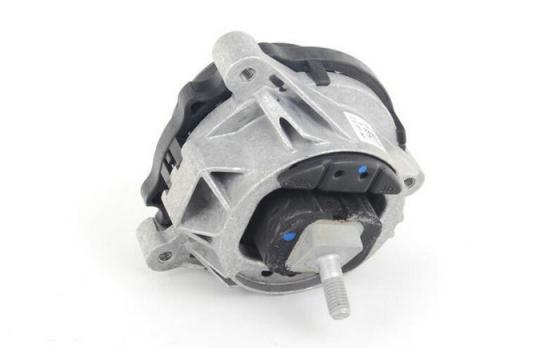

发动机机脚胶主要作用是支撑动力总成、减少动总的震动对整车的影响、限制动总的抖动量,如果机脚胶坏了车辆冷车时发动机抖动明显,怠速时发动机下方向盘和制动踏板抖动,车辆跑过减速区时发动机异常。
在汽车制造的过程中为了防止发动机将这些震动传递到驾驶舱,所以我们的汽车工程师在制造过程中,选用橡胶皮垫在发动机机脚和车架之间固定,这样可以有效减少发动机做工时的震动和缓冲,这样可以让发动机运行更平顺和稳定,让驾驶人员在舱内驾乘时操控更舒适。
