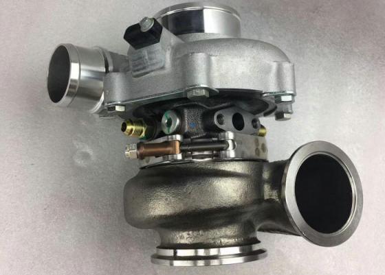

涡轮增压工作的时候增压器废气涡轮端的温度在600-650摄氏度。
涡轮增压发动机的工作原理非常简单,当发动机达到一定转速后,排气会有足够的能量推动排气涡轮旋转,此时压缩涡轮也会一起旋转,这样压缩涡轮就能压缩空气并将空气吹入汽缸。
增压器的工作温度是由涡轮进气温度决定的。涡轮进气温度是指进入涡轮的燃气温度。该温度越高,涡轮做功就越大。但过高的温度会使涡轮材料的机械性能下降,容易造成叶片变形,甚至发生断裂损坏等事故。
