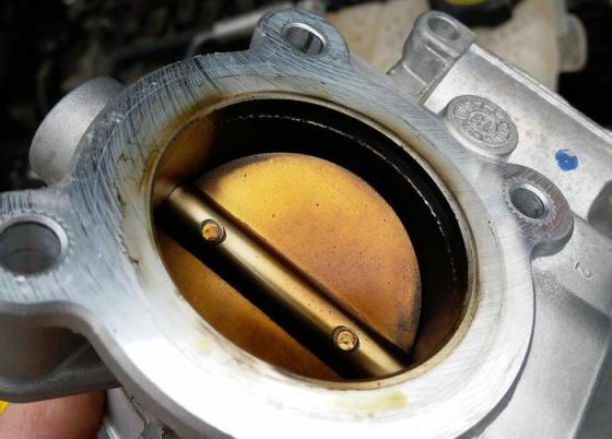

当车辆节气门脏了的时候表现有;油门卡滞、沉重、车辆怠速时抖动、行驶时动力不足、消耗会增加、容易熄火、排放不达标等症状。
节气门需要每隔2至4万公里清洗一次,节气门清洗不能随意,清洗频率也不能过多,否则会导致节气门内腔的特殊涂层被逐渐清洗掉,内腔失去了涂层,反而更容易造成油腻的附着。
电子节气门有自我调节功能,所以清洗节气门后一定要做电脑匹配,假设没有积碳时的节气门开度是8%,当积碳越来越多,节气门就会开的越来越大,假设到了18%,这时进行了积碳的清洗。清洗完了之后,节气门无法在短时间内知道你清洗了节气门,所以电脑会认为怠速时的开度还是18%,而现在积碳没了,节气门通畅了,18%的开度就会导致进气量过多,出现怠速升高,或者怠速不稳的现象。
