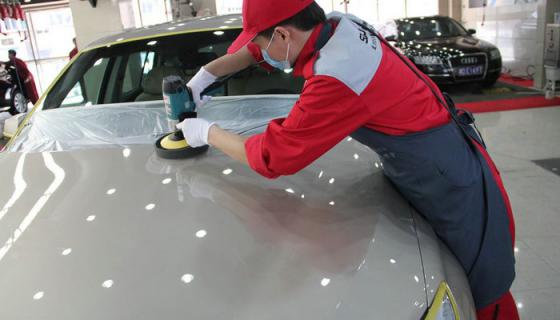

全车抛光正常价格一般在800元左右。而且不同店铺抛光的工费不一样,4S店和高档汽车美容院的收费要比普通店铺高一些。
汽车抛光就是汽车美容过程中,在遇到一些漆面情况不够好的情况下,做打蜡、封釉、镀膜、镀晶时,可以先给汽车做一次抛光。大部分打蜡不抛光,大部分的封釉镀膜镀晶必须先经过抛光,而且是经过精细抛光的车子,才能做出镜面来;
这个是必须经过的操作。没有经过抛光处理,车漆不平整,镀上去的膜或釉保持时间非常短,根本起不到长期附着的效果,和打蜡没有什么区别。当然,根据车漆的情况,抛光不一定要三步都做,新车往往一步还原就可以了;
但是做过粗蜡的车一定要中蜡抛光,做过中蜡的车一定要细蜡还原。主流的研磨剂大概分成德系,美系,日系。不同系列的优缺点都不太一样。日系属於二氧化铝,效率非常高,但是抛光风险高,对於技师要求非常高。美系通常属於油性较高,抛光技术的要求较低,随便抛都很亮。
不过,车主不能经常对汽车进行抛光,会减少车漆的使用寿命,正常情况下,一个车辆最多能够抛光四次,甚至更少。
