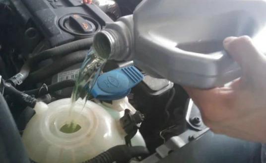

发动机水温高不可以继续行驶,因为会对发动机零件造成损坏。最好打电话等救援车。如果发动机继续在高水温下行驶,首先气缸垫会腐烂,然后气缸会被拉缸。
正常情况下,发动机过热时,汽车仪表盘上的水温报警灯就会亮起,如果报警灯亮起,建议车主不要继续行驶,正确的做法就是怠速停车,发动机不要熄火,停在阴凉处打开发动机的引擎盖,让发动机尽快散热。
如果汽车发动机温度长时间过高,而不及时处理,对发动机整体造成直接危害,所以出现问题,应该及时前往维修厂或者4s进行处理。
引起发动机温度过高的原因有以下几点:
风扇问题:风扇马达不动或风扇离合器故障,无法正常降温,导致弓|擎过热。
排气:三元催化器阻塞或管子破裂,造成排气受阻,导致弓|擎过热,更新的恒温器和原 有的温度系数不同,造成故障原因。
节温器阻滞:节温器无法正常开关通常是机械故障或冷却系统填充不完全而造成,更新的恒温器和原 有的温度系数不同,造成故障原因。
冷却剂外漏:冷却系统的管子若有破裂,造成冷却剂流失,散热不能正常运作。
水泵:长期使用的水泵在高度磨损后,零件磨失脱落。
散热器盖子:如果散热器的盖子压力不一,会造成弹簧松动,盖口无法紧密闭和。
