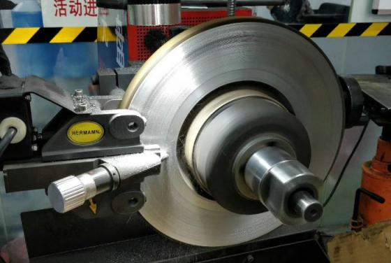

刹车盘出现凹凸不平可以修复的,用专用工具将刹车盘打磨平整就可以了。当刹车盘的磨损深度达到2毫米以上时,就该更换了,一般更换2-3次刹车片就该更换一次刹车盘了。
正常的刹车盘凹槽并不明显,看起来更像是一条条的细微纹路,用手摸上去也没有特别明显的凹凸感,这都属于正常现象,不需特别处理。
但是有些刹车盘磨出来的凹槽特别深,有些还特别宽,用手摸上去有明显的凹凸感,这就属于异常磨损了。有时候刹车盘与刹车片之间进入砂子或者其他硬物颗粒时也会导致局部过度磨损。或者刹车片自身质量有问题,内部有大的硬块颗粒物,这也会导致刹车盘出现异常磨损。
