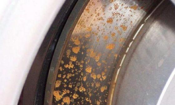

刹车盘生锈对刹车有影响吗
发表于 2025-9-11 15:10:14 | 显示全部楼层 |阅读模式
刹车盘生锈属于正常现象,不会影响刹车的性能,所以无需特殊处理,车主就可以在汽车起步后,轻踩刹车,就可以利用刹车片和制动盘的摩擦作用来将锈蚀给打磨掉。
如果生锈比较严重,最好就把车辆开到汽修厂,将刹车盘拆下,使用砂纸把锈迹打磨处理干净,检查刹车片表面没有异常。经过处理后,如果刹车盘表面还是不平,那么需要进一步进行抛光找平处理或者将刹车盘更换。
所以建议大家在选择刹车片的时候一定要选择稍微软点的刹车片,这样不仅可以保护刹车盘,同时刹车噪音(比如刹车时吱吱响)也会减小,最大的优点是可以提高刹车性能!
