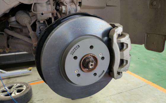

新车磨合期:如果车主是新提的汽车,那么车辆的刹车片和刹车盘都处在一个崭新的状态,也就是还在磨合期,一般开上几百公里,刹车片磨合好之后,就不会有问题了。
可能是刹车盘与刹车片之间有异物,车主在驾驶汽车过程中,可能会将一些异物,比如砂石,不小心卷入到刹车片或刹车盘上,那么车辆在制动时就会有异响,车主需要及时清理刹车片和刹车盘,将异物取出。
可能是刹车分泵生锈了,如果车主很长时间没有更换刹车油,刹车油就会变质,刹车油中析出的水分,就会导致分泵生锈,刹车时就会出现异响,车主需要及时维修刹车分泵。
还有一种情况,就是因为雨水或者潮气进入到刹车片和刹车盘之间,刹车盘生锈导致的。这种情况,我们把表面的一层锈磨掉就没事了。
刹车盘是踩刹车时就是夹住刹车盘起到减速或者停车的作用,刹车盘制动效果好,且比鼓形刹车更容易维护。
