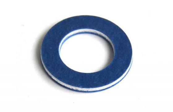

放油螺丝不需要每次更换,放油螺丝的垫片是需要每次更换的,因为垫片起到的是密封作用,拧螺丝时,垫片会产生变形从而填补空隙。但是需要注意螺丝垫片的问题,如果第一次把螺丝拧得很紧,那么第二次如果没有拧那么紧的话,那么就可能会出现漏油,这完全与扭矩有关。
放油螺丝好歹也是钢铁做的,质量没那么差劲的,正常使用频率很难拧坏。但是一些车使用的是塑料油底壳,这种放油螺丝是一次性的,需要每次更换。
所以说每次换机油时最好能把垫片一起换掉,目前很多修理店也是这样建议的,但是说实话这帮人心真黑,一个垫片十几块钱确实有点狮子大开口,这时候我们可以到网上买一些,只要材料是正经铝的就行。千万别买成钢的,否则你就是把螺丝拧坏也很难让它变形。
