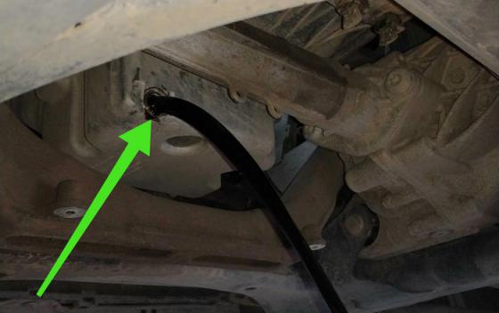

一般去保养换机油,有些直接放掉马上就加机新油,有些放久点,一般要15分钟左右才能完全放干净此时添加新的机油,这样效果最好。
怎样更换机油:
更换机油的时候一定要保证发动机的温度正常,不得在高温的情况下进行更换,否则可能会烫伤;
首先使用相同型号的扳手将底盘的油滴螺丝给拧松,然后放一个盆来接旧的机油,需要等待机油全部排干净了,这也是最耗时的;
更换机油还需购买新的机油滤清器,在旧的机油全部放完之后,再将机油滤清器给拧下来,将新的滤清器安装上去;
打开汽车前引擎盖,将新的机油注入到气门室盖当中,注入的高度应该为4/3,不宜过少也不宜过多;
机油注入完毕之后启动发动机,观察油底螺丝处是否还有漏油的情况,然后拉住手刹再次关闭发动机,将机油标尺拔出后观察高度,只要标度范围正常即可。
