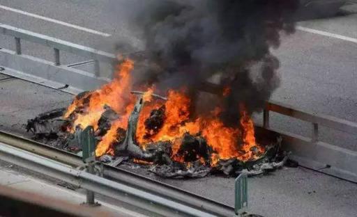

如果着火位置在高压电池包之外,也就是在底盘以上的位置时,我们可以用随车携带的常见灭火器来灭火,哪怕是路边的一捧沙,只要能把火快速灭掉就可以。当我们把小火灭掉后,及时检查车辆情况,还要注意绝缘保护,以防复燃,同时拨打救援电话。
如果着火位置是高压电池包,也就是电池着火(一个很重要的特征就是火从底盘燃起),小型的灭火器根本起不到作用,不要做无用的努力,应该远离车辆并保护好自己,再拨打救援电话。
动力电池着火后,灭掉火焰和降低电池的温度才是重点,但是需要用到大量的水,如果没有大量的水,只能看着电池包燃烧,同时防止火焰向周围蔓延,把个人和他人的人身安全放在第一,不要吸到燃烧产生的有害有毒气体,还要做好绝缘措施。
最后,我建议车主在车上配置一个小型灭火器,能扑灭小火的灭火器就可以,若是真遇到电动汽车的电池着火,请及时远离着火车辆,只有消防车用大量的水才能扑救。
