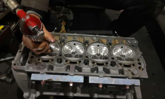

烧机油时,一般车内机油量足够的话还能开。发动机烧机油时一直补机油而不维修发动机也是可以的。
不过如果烧机油程度较大时,建议最好进行维修,烧机油不进行修理的话,会有几方面的危害,一是会导致车辆氧传感器过快的损坏,二是燃烧室的积碳会有所增加,三是汽车处于怠速时不稳定,四是开车加速时动力不足,五是油耗会有所上升等,严重的话发动机还可能会报废。
烧机油的解决办法基本上是对发动机进行维修,清理发动机内的积碳,更换损坏的零部件,如将发动机盖拆下,更换气门油封。所以遇到烧机油现象时,不容忽视,应及时进行处理。
