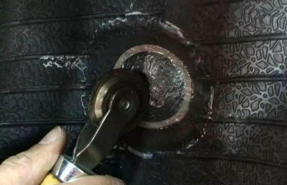

轮胎厂家表示一个轮胎最多只能补4次,而且还要看具体位置,每处破损位置不能间隔太近。但如果补胎超过2次或者以上,建议不要跑高速,毕竟轮胎上的洞要是多了,是会有安全隐患的。
汽车轮胎补胎方式,主要有以下几种,每种方法都有其优缺点,车主可以选择适合自己轮胎的修补方式:
塞胶条补胎法:先将破洞处扩开一个6mm左右的洞,将蘸好胶水的胶条塞进洞内,但是这种方法只能应急使用,时间长了容易漏气。
贴片补胎法:使用专业的补胎贴片,来修补轮胎的破损,但是伤口比较大的位置,就不能使用这种方法了。
热补法:这种方法是在贴片补胎的基础上,增加了加热的步骤,一般都适用于大车上。
蘑菇钉补胎法:使用专业补胎的蘑菇钉,能够有效的修补轮胎的受损处,这种修补方法是效果最好的,但是修补的价格相对来说会贵一些。
