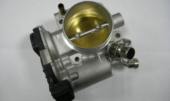

节气门要不要拆下来清洗
发表于 2025-9-11 15:29:07 | 显示全部楼层 |阅读模式
清洗节气门不一定要拆下来的,可根据节气门的类型来决定如何清洗,相对来说,拆卸清洗的节气门,清洗得更彻底、更干净。
目前节气门有两种,如果是拉索式的节气门,可以直接拆卸下来,以及使用专门的清洗剂去进行清洗。而电子式的节气门不能随意清洗,因为电子式的节气门在清洗之后,需要进行复位,如果不复位的话,车辆会在怠速时会出现忽高忽低,车辆无力,尾气超标等现象。
正常情况下,汽车节气门是不需要频繁去清洗的。如果频繁清洗节气门,会让节气门受到损耗,没有任何的益处。一般都是当汽车行驶了2到6万公里情况下,做好一次清洁工作即可。具体还是需要看汽车使用情况,再去决定清洗时间。
