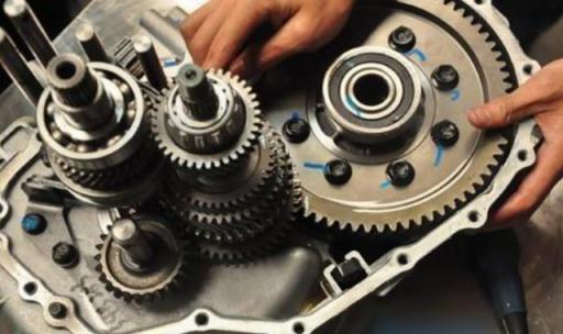

当感觉汽车换挡很生涩、不顺畅,车身晃动、汽车提速慢、行驶速度超过100公里后变速箱噪音明显增大,就要考虑是否该更换变速箱油了。
还可以依据查询变速箱油颜色,一般变速箱油的颜色是鲜红色的,应用一段时间后颜色会逐渐变深,当颜色变成淡褐色时,提议更换;假如颜色发黑了,这就一定要更换了。
汽车变速箱油4到6年换一次,或者是行驶里程达到6万到8万公里的时候,将变速箱油更换一次,如果变速器油使用久了没有更换,变速器油的润滑效果就会减弱,得不到有效的润滑,会影响液压系统的工作,造成汽车变速箱压力不稳定。
变速箱油更换起来可不像换机油那么简单,之所以重力法没法把油换干净,是因为变速箱里存油地方太多。最好使用循环机进行换油,这样可以将杂质一起处理了。建议去4S店更换变速箱油,虽然变速箱品牌相同,但是做工、材质和调教也会根据品牌和车型的变化而变化,千万不要贪小失大。
