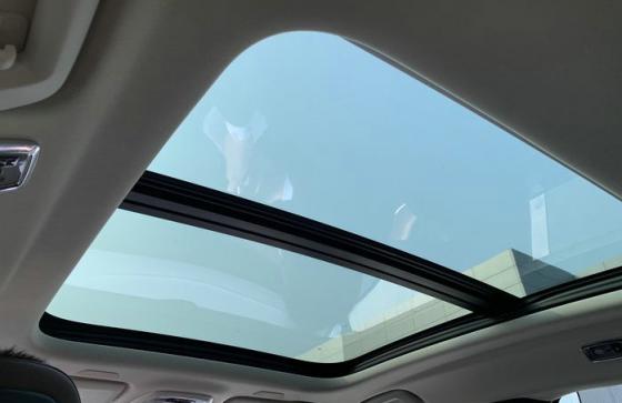

汽车天窗异响如果是在保修期内是可以去4s店保修,如果过了保修期,而且这个确实是质量问题无法修复的话,这个是可以走保修进行更换的。
目前大部分汽车厂商实行新车质保期,“三年或6万公里,以先到者为准。”即保修期内有两个条件,一个是期限,行驶时间为3年;二是里程限制,覆盖6万公里。只要满足这两个条件中的任何一个,就意味着车辆的质保期已经过去,车辆的正常保养不是免费的。
天窗异响可能有这些原因:天窗胶条或密封胶圈老化;天窗螺丝松动或升降的固定器出现故障;天窗滑轨存在灰尘颗粒。
天窗异响可以试试这些办法解决:检查天窗滑轨添加润滑油;紧固天窗螺丝;更换胶条或密封胶圈,在胶条喷上橡胶保养剂。
