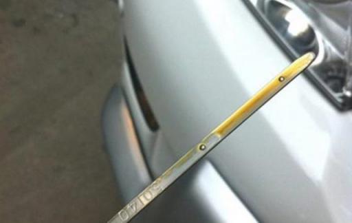

机油少加了0.5升会有影响,机油过少就会引起润滑不良,引起机件磨损,过多会引起运转阻力增大。
机油的作用是:减少活塞和气缸之间,主轴和轴瓦之间的磨损,起到润滑的作用;辅助发动机内部冷却降温;清洗清洁发动机零件上的碳化物、油泥、磨损金属颗粒杂质;减少气体的泄漏和防止外界的污染物进入;减震缓冲活塞、活塞屑、连杆和曲轴轴承的负荷;减少摩擦阻力,节约能源消耗,减少磨损。
查看机油的方法:添加完机油后启动车辆,再熄火3分钟之后查看。因为更换机油的同时需要更换机油滤清器,新换上的机油滤清器内部是没有机油,启动车辆之后机油会流入机油滤清器内。熄火3分钟是为了机油可以流入油底壳。这样查看机油会更标准。切记不可以在坡道上面查看机油量,因为车辆倾斜,机油在油底壳内也倾斜,所以查看的机油量不标准。
