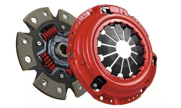

换离合器三件套的时候最好是一起换,哪怕是其它两件磨损不严重。
因为换离合三件套是挺麻烦的,要抬变速箱,还有很高的工时费,虽然有时配件不值钱,但工时贵,所以说一起换更划算,同时也可以把机器的重复拆装免除。
离合器三件套指的是:压盘、离合片和分离轴承(同时也叫导向轴承)。
压盘:压盘是一个金属圆盘,正常的状态是同离合器片紧密结合,成为一个整体,随发动机一起旋转,并把动力传递给变速箱。
离合片:离合片是机动车行驶系中的易损件(分汽车、摩托车及其他机械传动设备车辆等几种),在使用时应特别注意发动机运转时,脚不要一直放在离合踏板上。
分离轴承:离合器分离轴承安装于离合器与变速器之间,分离轴承座松套在变速器第一轴轴承盖的管状延伸部分上,通过回位弹簧使分离轴承的凸肩始终抵住分离叉,并退至最后位置,与分离杠杆端部(分离指)保持3~4mm左右的间隙。
