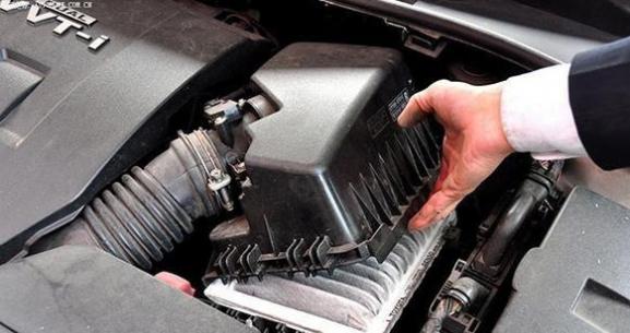

新风行T5空滤更换方法如下:
首先打开副驾驶位手套箱盖板,用钳子夹住卡扣,用手往外轻推即可拿掉挂钩。
逆时针拧掉手套箱左右两侧卡扣,放下手套箱,这时候空调滤芯盖板就能看到了。
抠开空调滤芯盖板,拉出空调格子。
取出旧的空调滤芯,换上新滤芯。
将空调格子往回推入槽内,扣好盖板,将手套箱挂钩扣入槽内。
顺时针拧紧手套箱左右两侧卡扣,扣上手套箱,更换完成。
