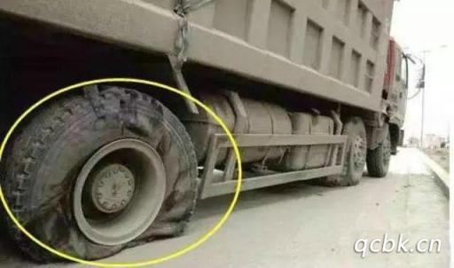

爆胎的原因是什么
发表于 2025-9-11 15:38:56 | 显示全部楼层 |阅读模式
气温过高:气温偏高的夏季是爆胎事故的多发期,这和夏天的高温是有很大的关系。因为,一旦路面温度升高,轮胎与路面的磨擦导致胎表温度非常热,而且夏天散热相对较慢。热胀冷缩之下,轮胎胎体发涨变薄,然后就容易导致爆胎。
胎压过高:胎压异常会引起轮胎局部磨损、操控性和舒适性降低、油耗增加等问题,而且使轮胎的缺陷处发生爆裂。
胎压过低:轿车通常采用的低压轮胎来说,当轮胎上的载荷为最大允许值时,其轮胎内压一般要求为2.5个大气压。如果轮胎气压过低,轮胎与地面的接触面增大,行驶时摩擦阻力也变大,胎体的内应力也随之上升。当轿车高速行驶时,轮胎升温快,更容易使轮胎温度急剧上升,轮胎高温会使轮胎本身膨胀而抗压性变差。
车辆过载:在正常情况下,当车轮上的载荷为最大允许值时,高压轮胎的内压力为5—7个大气压,当货运汽车的实际载重量超过车轮的最大允许载荷时,轮胎的内压就会增大,当轮胎的内压超过轮胎气门的密封压力时,就会引起轮胎漏气,如果承载力大的后双轮中有一个轮胎漏气而驾驶员未能及时发现,就会导致后双轮中的另一轮胎负荷过大而爆胎。
车辆超速:在高速公路上,一些性能良好的高级轿车动辄车速就达每小时110公里以上,性能相近的高级轿车在高速公路上相互超车时,时速更高。轿车轮胎长时间保持高速运行状态时,轮胎与地面的接触面也长时间保持相对稳定的状态,轮胎劳损面难得到调节,这种状态保持较长时间后,往往会使轮胎内压超过轮胎劳损面负荷强度而爆胎。
路况不好:高速公路的路面塌陷路段和路面损毁严重的坑洼路段也往往是爆胎事故的多发路段,轮胎很容易就被路上的尖锐物体撞击而导致爆胎。比如凹凸不平或者碎石比较多的路面,轮胎存在内伤等隐患部位轧到坚硬的金属或其他硬物,也会导致汽车爆胎。
磨损过度:国内许多车辆存在轮胎表面过度磨损的问题,一些汽车的轮胎花纹已被磨平仍在使用。这样的轮胎负荷能力及抗压强度已经远远低于正常的轮胎,很难维持汽车的正常行驶。如不及时更换,在天气高温、超速以及路面颠簸等因素下,很容易发生爆胎。
油类腐蚀:汽车轮胎在路上行驶,常常处于恶劣的环境。轮胎是由橡胶制成的,其化学成分是有机物质,这种有机物易溶于汽油、机油等有机溶剂而被腐蚀,轮胎表面容易受到腐蚀,继而裂缝开裂。腐蚀损害的轮胎不能承受正常的气压,也没有足够的负荷能力,上路行驶时极容易发生爆胎。
