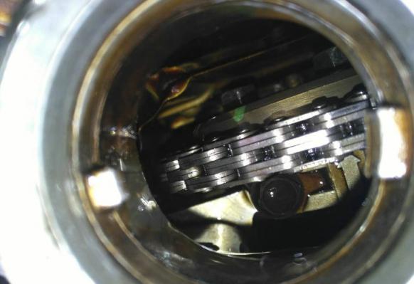

机油出现发黑不一定需要更换,机油是否需要更换,不是根据机油颜色判断的,而是根据汽车的行驶里程,定期进行更换,当然如果机油不仅很黑,而且质地还很稀的话,那就说明机油需要更换了。
绝大部分机油,刚换上,就会有发黑的现象。因为机油不仅有润滑、散热的作用,还有清洁的作用。
另外,放机油的时候不可能放的一点没有,肯定会有残留。新机油与残留的机油相混合,也会变黑。
如果车主使用的是矿物机油,一般半年或者车辆使用5000公里左右,更换一次机油即可。如果车主使用的是半合成机油,7-8个月或者车辆使用7500公里左右,更换一次机油即可,如果车主使用的是全合成机油,1年或者车辆使用1万公里左右,更换一次机油即可。
