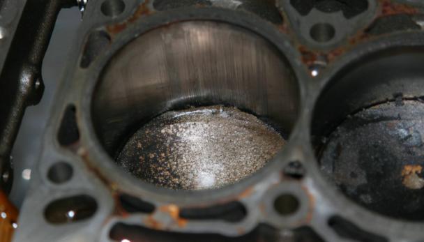

发动机拉缸了不会显示故障码,故障灯也不会亮,如果发动机拉缸会导致发动机的动力下降,增加机油的消耗量。拉缸严重时会导致活塞卡死在气缸内,使发动机不能运转。
一般会导致发动机故障有以下几点原因,气缸内有异物,导致气缸拉伤;活塞与气缸配合间隙小,活塞环对缸壁压力过大;机油或汽油内含有杂质,导致缸壁润滑不良等等。
可以用断火的方式对气缸进行诊断,如果无法诊断也可以使用气缸压力表检测气缸压力,若单个某缸压力过低,则此缸可能拉缸(或气门烧熔),应分解检查确定。
如果确定发动机拉缸,应该拆开发动机并检查发动机,安装配套的缸套和活塞。
