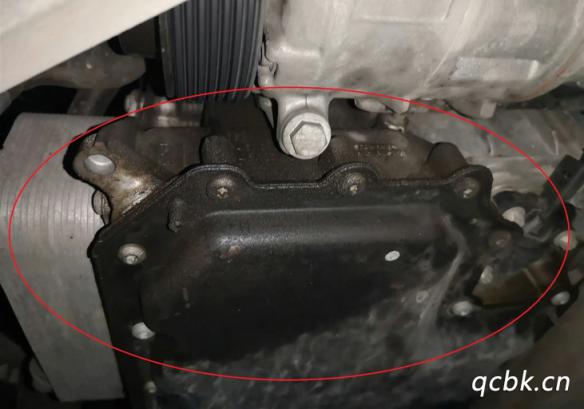

大众发动机漏油大多和油封、密封圈老化有关,比如曲轴前后油封、油底壳密封圈、气门室密封圈老化,这种情况就需要更换橡胶密封圈。
发动机漏油会造成机油缺失而导致发动机磨损,要检查原因及时维修。
发动机漏油要检查气门室是否漏油,如果是气门室盖漏油,需要更换气门室盖,发动机正时盖处漏油,卸载发动机正时盖重新打胶即可。
漏油一般情况是很难预防的,主要原因是发动机垫片老化导致的,这种情况需要更换发动机垫片。
如果是油底壳放油螺丝松动或损坏,这时候拧紧或者更换油螺丝即可。
