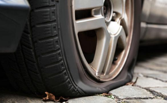

高温:夏季气温较高,轮胎爆胎的事件相对其他季节而言也更多,高温正是轮胎爆胎的主要原因之一。由于热胀冷缩,汽车在高温条件下行驶会容易导致轮胎出现变形,如果无法承受则会出现爆胎的情况。
胎压不稳:如果轮胎的气压不稳定,不论是过高还是过低,都容易导致汽车出现爆胎的情况。胎压不足可能会导致在行驶过程中轮胎的侧壁受到挤压,从而容易出现爆胎情况。而如果胎压过高则会导致轮胎的摩擦力度增大,由此会给轮胎带来更大压力,从而容易出现爆胎情况。
保养不当:在日常生活中,轮胎也是需要进行保养的。如果轮胎长久没有得到足够的保养,车子没有进行检修,则容易出现轮胎老化,而保养不当也会更容易增加爆胎的概率。
尖刺物体刺破:汽车爆胎最常见的原因是尖锐物体(如钉子或玻璃)刺破轮胎。因此,在驾驶汽车时,应关注路面情况,尽可能避开道路或停车场中的垃圾,以避免爆胎。毕竟,你不知道那些垃圾中有没有尖锐物体的存在。
气门嘴故障或损坏:气门嘴问题是出现爆胎的另一个常见原因。气门嘴被损坏或腐蚀时,会导致空气从轮胎中漏出,使轮胎漏气,甚至爆胎。污垢堵塞气门嘴也会增加汽车爆胎的几率。
轮胎过度磨损或裂开:轮胎过度磨损或裂开也会给自己和路上的其他驾驶员造成危险情况。因此,务必经常检查轮胎表面的磨损情况,如有严重磨损或轮胎一侧有不均匀磨损状态,应及时更换。
