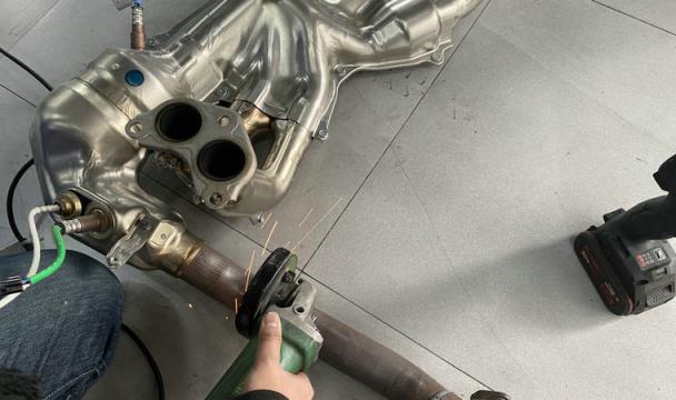

颗粒捕捉器堵塞的解决方式有多种,如果是柴油车,颗粒捕捉器堵塞后车主可以在安全的地方停车,然后按下汽车上的再生按钮,这个时候发动机会原地提升转速,一般转十分钟左右就可以将颗粒捕捉器清理完毕,堵塞的问题也可以得到解决。
如果是烧汽油的车子,车主首先要将汽车的档位挂入S档,然后采用比较高的转速行驶一会儿,汽车在高速行驶的时候排气管的温度也会上升,这个时候颗粒捕捉器内堵塞的颗粒也可以被燃烧,燃烧完成后堵塞的问题也就解决了。
如果颗粒捕捉器堵塞的情况特别严重,以上两种方式都没有办法解决的话,可以将颗粒捕捉器送到汽车修理行或者4S店清洗。
颗粒捕捉器采用清洗设备清洗的方式如下:
要先将颗粒捕捉器拆卸出来,然后放在专门的设备上,设备会采用探针检测颗粒捕捉器的堵塞情况;
将清洗设备的温度调到300℃预热,接着将300℃放入清洗设备中,在将设备的温度调到600℃,这样可以进行积碳氧化处理;
颗粒捕捉器冷却之后用高压吹扫的工具吹扫颗粒捕捉器;
最后用专业的测量设备记录颗粒捕捉器的数据,全部完成之后将颗粒捕捉器组装回车上即可。
