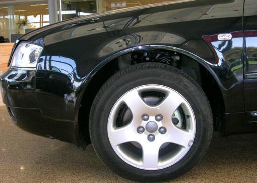

一般情况下,轮胎对调最好三四个月做一次。
轮胎需要调换位置的原因有:
通常公路都是中间高两边低,行车时外侧和右侧轮胎的受力是不一样的,磨损同样是不一样的。
前轮是导向轮,在向前行走正常磨损的同时,还要多出来转向时的摩擦力;必要时一定要更换轮胎位置来抵消前两项带来的不利因素,延长轮胎使用寿命。
最主要的目的是让轮胎磨损得更均匀,增加行车安全系数。
