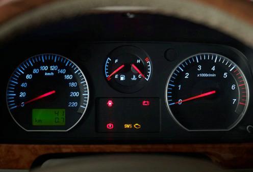

奔驰机油灯亮了的解决方法如下:
机油指示灯在行驶过程中呈黄色,提示车主机油油位低,这通常是机油缺少导致的。如果发动机机油黄灯亮,必须将车辆停放在安全的地方并检查机油油位。如果机油尺指示的油位不在正常范围内,则必须加注发动机机油。
机油油位传感器损坏,导致机油故障灯亮起。此时要检查发动机机油是否处于正常范围,如果不在正常的范围,那么故障原因就是传感器或线束。在两种情况下,检查到液位状态后,可以前往附近的汽修店处理。
机油故障灯亮红色,这是机油压力低的导致的。在这种情况下,请务必立即在安全的地方停车,关闭发动机,致电维修机构寻求帮助,并在专业人员的指导下执行下一步。
如果车辆仪表盘上的机油警报灯亮起,车子可以正常驾驶,但是出现抖动或加速无力等症状,继续行驶会加剧发动机的磨损,建议打电话联系救援。
行驶中发现机油警报灯亮起,应找个安全的地方停车查看机油液位是否正常,可以继续行驶到附近的4S店进行检修,注意减速慢行。
