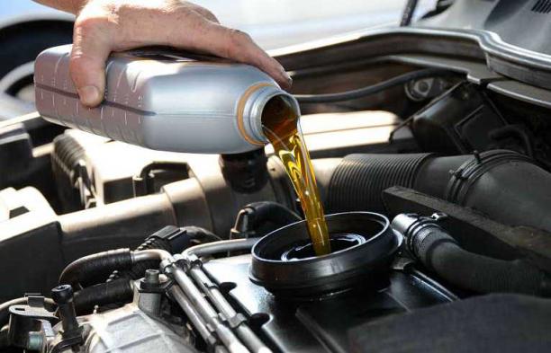

以下是汽车机油消耗快的原因:
机油渗漏导致的:最常见的就是发动机的各密封面紧固不严、油封老化损坏等,都会造成机油的渗漏;
机油窜入燃烧室被烧掉:一般是气门挡油圈失效,不能防止过多的机油通过气门导管进入燃烧室,或进气门杆与气门导管磨损严重,造成两者之间的间隙过大,在进气行程中,气门室罩中机油油液就会沿该间隙吸人进气道进入燃烧室;
机油加注过多:发动机曲轴旋转时将大量机油溅入气缸燃烧,不但增加机油消耗,而且使曲轴的运动阻力增大,减小发动机输出功率;
车子的使用环境不同也对机油的消耗不一样。比如在山地和平地、机油的品质以及驾驶员的熟练程度等等对发动机的机油消耗都会有影响。
