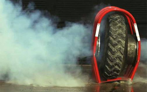

轮胎爆炸具体原因是轮胎内部的气压远远高于外部的气压,但是轮胎的胎壁出现了结构性的问题,最终导致车辆轮胎胎壁无法承受压力差,从而导致破碎。
引起爆胎的主要原因有以下几点:
异物扎入轮胎导致。轮胎内部的气体压力是要远远超过外界的气体压力的,这样轮胎才能保持圆形。所以如果有异物给车胎上划一个小口,那么轮胎就会像气球一样轰然爆炸。
车辆的胎压过低。轮胎和地面实际上在不断发生摩擦,当轮胎胎压过低时,发生摩擦的面积就会增大,最终导致车辆轮胎温度过高,爆胎的情况出现。
车辆胎压过高。当车辆胎压过高时,车辆轮胎就如同一个气打得太满的气球,一旦碰到一点点的异物,就会导致车辆轮胎爆炸。
