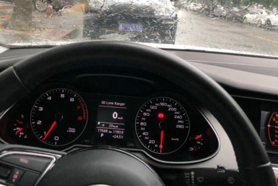

不准,只能大概,汽车显示百公里油耗存在一定误差,通常情况下,汽车厂家设计油耗指示时,尽可能降低误差。不同汽车车款误差不同,有的误差达到三个油,有的油耗误差较低。
事实上,表显油耗和实际油耗可以做的非常准,现在的车辆都是电喷燃油,燃油控制精确度非常好,当然,也可以通过燃油喷射量计算汽车实际燃油消耗量。但现在的车辆由于行驶工况太过于复杂,市区行驶经常在急加速急减速,发动机喷油量不均匀,在实际计算过程中会有误差,加上车辆行驶时,轮胎胎压变化,导致车辆行驶里程也不是非常准确的值,所以现在的汽车实际油耗和表显油耗都是有一定误差的。
其实,仪表盘油耗是一个参考,大家清楚百公里油耗之后,控制油耗,从而降低汽车使用成本,改变车主驾驶习惯。
