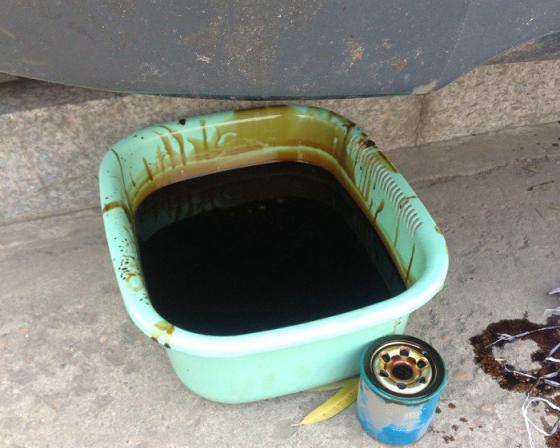

1年,或5000公里到10000公里更换一次,一般来说不同种类机油的更换周期都不一样,如矿物质机油行驶里程为每5000公里更换一次,半合成机油为每7500公里到8000公里更换一次,全合成机油为每1万公里更换一次。
汽车该换机油的前兆是发动机噪音变大,有一些车型会有机油灯闪烁以提醒车主更换机油。发动机噪音变大是因为机油变稀了,形成的油膜无法阻隔零部件摩擦表面,从而摩擦产生了更大的噪音。
不确定是否更换机油时,也可以用过机油试纸检测现阶段机油的品质。下面是用机油试纸检测机油的步骤:
准备一张空白的机油试纸;
利用机油尺,滴一滴机油到机油试纸中央;
观察机油在试纸上的变化,如果机油分为三层,最外层是油环,中间层为扩散环,最里面一层黑色物是机油沉积物,说明需要更换机油了;
如果机油在试纸上分层不明显,只有两层,中间无明显的黑色物,说明该机油还可以继续使用。
同样利用机油试纸也可以检测机油是否全新,当在试纸上显示不分层,很清澈的,便可以证明该机油没有使用过。
