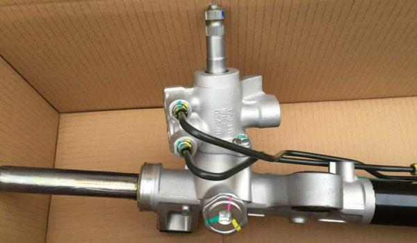

方向机转向沉重有以下原因:
转向助力油脏。这种情况就好比发动机机油脏了就会影响发动机动力和性能。转向助力油脏了会出现方向盘越来越重的情况,并且转向助力油缺少,也会出现方向盘变沉变重的感觉。
如果是电动助力,那要检查保险丝是否有烧坏,线路是否有断路或对地短路的情况。在原地或低速反复转动方向盘对助力系统负荷极大,容易使方向机高温而保护导致转向沉重,等散热以后又能恢复,这是正常现象。
胎压过低。胎压过低会导致轮胎与路面接触面积变多,摩擦增大,转向难度加大,造成方向盘很沉,不利于驾乘安全。
前束。前束也可以对汽车的转向起到影响作用,前束的含义颇为复杂,简单来说就是使转向轮自动回正,确保汽车能够稳定直线行驶。
方向机、助力泵故障。影响汽车转向的还有方向机和助力泵,当这两个重要部件出现任何故障都会造成转向困难。不管是万向节、底盘悬挂平衡杆、平面轴承等问题都不可忽视。
轴承配合过紧。各转向系统连接的滚动轴承和华东轴承配合过于紧密,都会导致轴承的润滑不良,形成卡滞现象。此外方向重还有具体两个表现,一个是单向方向沉重,一个是两侧都沉重。这两种情况都不容小觑,应当针对性的检查一下机械部分、助力系统的原因,或排除一下是否有漏油进气等密封件损坏现象。
