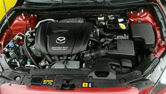

国产马自达3发动机代号是MZR。
从发动机结构上看,1.6L和2.0L的发动机都同样是直列四缸自然吸气双顶置凸轮轴,压缩比均为10,是倾向于高转速表现的调教。
而1.6L的发动机与2.0L相比,取消了VIS可变进气歧管和电子节气门,只有VVT可变气门和VICS可变涡流系统,不仅在动力上与2.0L发动机有明显差距,燃油经济性方面当然也有差别。
欧洲、美洲以及中国台湾1.6L马自达3发动机代号名称都是MZR,跟国内2.0L车型搭载的MZR2.0发动机名称相同,而这款2.0L发动机正是Mazda6的2.0L车型上所使用的同一款。
尽管马自达3的1.6L发动机参数与众多1.6L排量车型相比属于中上水平,4000转时达到最大扭矩,但是在时速100公里内,只有发动机转速超过4000转,提速表现才算良好,当车速超过100km/h后,后劲不足加速愈发吃力,而这也是大多数1.6L车型共同的问题。
