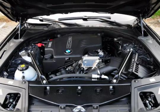

单论发动机,肯定是N20发动机更加好用。N20系列发动机动力更强,扭矩也更高。
N20系列发动机改装的潜力更大,像高功率的调教的N20系列发动机,只要刷个一阶程序,就能输出近300匹马力。
n20发动机简介:
N20B20根据功率大小有三种调节。大功率版本最大功率180Kw(245ps),最大扭矩350Nm。中功率版本的最大功率为160Kw(218ps),最大扭矩为310Nm。低功率版本的最大功率为135KW(184ps),最大扭矩为270Nm。
N20发动机最低1250 rpm就能爆发最大扭矩,这是目前量产涡轮增压发动机中最大扭矩输出转速的最低设定。最大扭矩可达4800转/分,拥有3550转/分的宽扭矩平台,覆盖日常驾驶使用的速度范围。
峰值扭矩可以达到1250转/分,这在涡轮增压发动机中是罕见的。比如奔驰B级车型搭载的1.6T M270发动机,在1250转时达到最大扭矩200牛米,持续到4000转。
b48发动机简介:
低功率版本的2.0升涡轮增压发动机的最大扭矩为156马力和250牛米。这台发动机的最大功率转速为4500至6500转/分,最大扭矩转速为1250至4000转/分。这台发动机配备缸内直喷技术,采用铝合金缸盖和缸体。
中功率版本的2.0升涡轮增压发动机最大扭矩为184马力和300牛米。这台发动机的最大功率转速为5000至6000转/分,最大扭矩转速为1350至4000转/分。这台发动机配备缸内直喷技术,采用铝合金缸盖和缸体。
高功率版本的2.0升涡轮增压发动机的最大扭矩为258马力和400牛米。这台发动机的最大功率转速为5000至6500转/分,最大扭矩转速为1550至4400转/分。这台发动机配备缸内直喷技术,采用铝合金缸盖和缸体。
