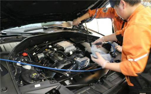

清洗发动机舱一次200元左右就可以了。
清洗汽车发动机的方式如下:
对发动机拆洗,这种清洗发动机方式的效果是最好的,在清洗的过程中,是需要把发动机全部都拆卸下来。之后再去使用一定的清洗措施,从而把发动机里面的零件积碳全部都清洗干净。但需要注意,使用这种方式清洗需要消耗一定的时间和清理,毕竟把整个发动机拆卸下来还是挺困难的,价格也会很贵,通常要上千元。
使用发动机清洗剂,如果发动机积碳情况不严重,就可以使用这种方式去清洗。在清洗发动机的过程中,直接把发动机清洗剂添加到发动机里面,之后使用怠速运转5到10分钟的方法,把旧机油全部排空,再去重新更换新的机油即可。虽然效果一般,但价格便宜。
清洗发动机的注意事项:
不要使用高压水枪清洗,虽然发动机舱中的各个重要部件都具备一定的防水性,足以应对一般的遇水情况;
但是高压水枪的冲击力是有损坏防水层的可能的,再加上高压水枪的冲击力也有造成部件移位,飞溅的水滴会流入没有防水保护的地方,这些都会车辆有很大的危害;
如果在水没有完全晾干就发动车子,还会有电路短路的情况发生。
