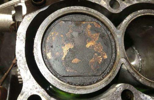

发动机积碳清理一次多少钱
发表于 2025-9-11 16:28:51 | 显示全部楼层 |阅读模式
汽车发动机积碳清洗一次要500元左右,发动机积碳清理方法有以下四种:
汽车打吊瓶,在发动机上方吊一个瓶状工具,然后把清洁剂倒入瓶装工具里,通过导管导入到发动机内部,达到清洁积碳的目的。价格在1000元左右。如果发动机积碳严重,采用这种方式会导致三元催化系统堵塞或者损坏;
往油箱添加燃油添加剂,这种方式更像是清理前的保养,如果长期使用具有清洁效果的正规燃油添加剂,那么对清理积碳也有一定的帮助。燃油添加剂的价格在几十元到一百元以上不等;
机洗,把清洗剂注入一个机器里,然后用机器加压碰到燃烧室,让清洗剂与积碳进行反应溶解,再把废液抽出来。这种做法对于一些严重积碳有比较好的效果,而且还不用拆解发动机,不过费用较高,清洗之后还需要更换机油;
发动机拆洗,这种方法应该是最有效果的,直接把发动机整个拆下来,使用清洁剂、超声波等方式完全、彻底的清除零部件上的积碳。不过可以看到,发动机拆洗需要大量时间和精力,价格自然是最贵的。
