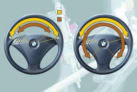

主动转向系统是在方向盘系统中装置了一套根据车速调整转向传动的变速箱。
这个系统包含了一个拳头般大小的行星齿轮,以及两根输入轴;其中一根输入轴连接到方向盘,另一根则通过螺旋齿轮,由电动马达进行控制。
当车速较低时,控制马达与转向管柱呈同方向转动,以增加转向角度;而当高速行驶时,控制马达呈反方向转动,从而减少转向角度。
