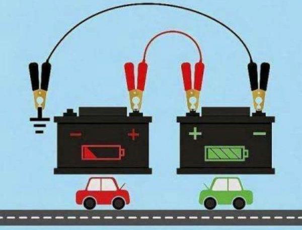

准备两根搭线,需要一辆可以供电的车;
将电瓶盒的卡扣取下即可打开电瓶保护盖,露出电瓶的正负极,救援车和被救援车都应该在熄火状态下对电瓶进行操作;
确认好电瓶的正负极,如果无法分辨,切忌随意搭电;
取一根搭线,一头连接没电电瓶的正极,另一头连接有电电瓶的正极,正负极不要接触,会有短路危险;
取另一根搭线,先连接有电电瓶的负极,再把另一头连接在无电车辆的发动机壳或车身上,切忌负接负;
线搭好后,启动有电的车辆,即可给没电的车提供可靠的电压;
没电的车启动了之后由汽车发电机供电,就可以把搭电拆掉,先拆负极后拆正极。
有很多小伙伴怕搭电对自己车电瓶有伤害,其实这个是错误的想法,汽车搭电不会对电瓶有影响,汽车搭电是最常见和常用的一种电瓶充电方法。搭电在接线的时候也最好是要按照正确的顺序来,先连正极,再连负极,另外正负两条线缆的接头也千万不要接触到一起,连接正极电缆的接头部分不与车辆的金属部位接触。
