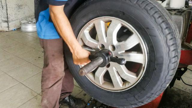

车胎扎了个钉子,一般选择补胎即可,不需要更换轮胎。如果是胎壁被钉子扎了就需要更换轮胎。
轮胎扎钉子是补胎还是换胎,需要根据以下两种情况而定:
轮胎扎到了胎面是可以修复的,因为胎面较厚,钉子造成的伤口一般会小于6mm,车主可以使用冷补、胶条补胎、蘑菇钉补胎的方式进行修补。但如果伤口大于6mm,建议车主不要修补了,因为即使勉强修补上,轮胎后期还是会容易出现问题;
轮胎扎到了胎侧是不可以修复的,因为轮胎的胎侧是轮胎最薄弱的位置,轮胎被钉子扎上后,内部的帘线可能已经受损了,这时车主无论选择哪种修补方式,效果都是不理想的,所以车主只能进行更换,避免后期出现危险。
