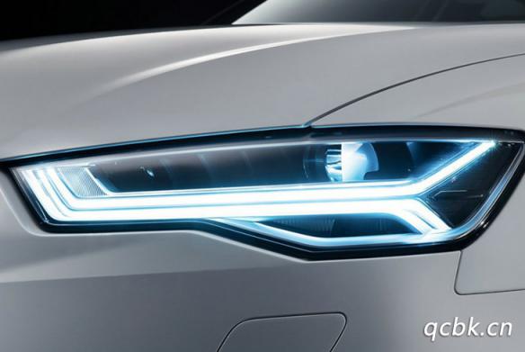

大灯总成包括灯壳、雾灯、转向灯、大灯、线路等集中在一起的整个行车照明系统,通称叫大灯总成。
汽车大灯总成更换方法如下:
打开引擎盖后,在两个大灯的内测,有一个铁钩,在大灯的背詬,有一-处用来锁定大灯的塑料螺丝,旋掉大灯背后的两个塑料螺丝,存放好,再将铁钩向外拉到底,大灯自然就出来了。
大灯卸出之后,会发现后面被大灯的线束拖住,大灯线束是通过卡知固定的,用手摸接头的下方,能找到扣子,按下去就可将线束退出。
拆下大灯之后,观察大灯的底座及其個定方法,中间的固定导轨用来滑入或滑出大灯,右边的铁钩是锁止装置,拉出就松开大灯,推进去就锁住大灯。
拔掉线束后,汽车的大灯总成就下来了。
