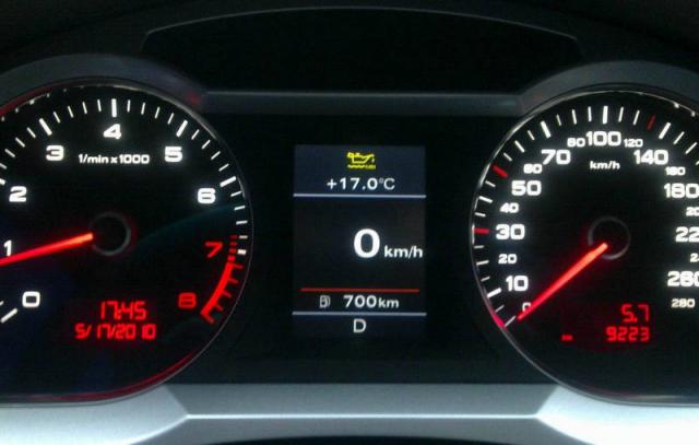

奥迪机油量显示最低还能继续开吗
发表于 2025-9-11 16:35:03 | 显示全部楼层 |阅读模式
不可以,因为当机油压力低的时候机油就无法润滑到发动机各个部件,如果继续行驶,发动机内部的部件都在干磨。会导致发动机内部的部件磨损加大。严重的会导致部件损坏。
为了防止因机油不足而对发动机的进一步损伤,需要车主尽快到最近的加油站或汽车维修店补充机油。
机油位到机油尺下限,只是说明发动机内的机油量到了允许使用的下限而不是没有机油。一般在机油尺上下限之间大约有一升的容量,即使到了下限机油的润滑功能是足够用的。在这种情况下汽车还是可以正常使用的,只是不允许激烈驾驶或高负荷使用。
机油不仅有润滑的作用,还有冷却发动机的作用,部分高强化的发动机还有专门的机油喷嘴冷却活塞,如果机油量不足会减弱对这些部位的冷却,此时如果激烈地驾驶汽车会使发动机负荷过大、温度升高,引起发动机过热。
