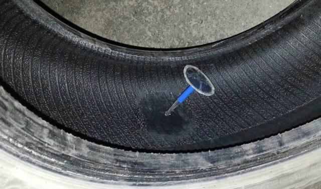

这个需要根据情况而定,假如轮胎破口比较大,那麼补胎蘑菇钉好;假如轮胎的破口较为浅小,那麼选用贴片好。
虽然蘑菇钉的补胎效果好,但是对于比较浅小的破口而言是不适用的。因为蘑菇钉需要将破口扩大,然后将蘑菇钉穿过伤口,从而达到内外兼修的效果。而比较浅小的破口采用蘑菇钉补胎反而损害了轮胎。所以,比较浅小的破口只需在轮胎的内侧用贴片贴上即可。
蘑菇钉补胎是比较安全的,因为蘑菇钉补胎可以达到内外兼修的效果,而贴片补胎的话,只是修补了轮胎内部的破口,而轮胎外部并没有修复。但是也要注意,当轮胎破口的孔径超过了6mm,采用蘑菇钉修补后是没有那么安全的,最好不要高速行驶,容易开裂而导致爆胎。
车主们要注意的是,由于更换轮胎,或补完轮胎会改变轮胎与轮毂之间的质量平衡,而不平衡的车轮会在高速旋转的时候出现剧烈抖动,从而影响行车安全。所以,在更换轮胎之后一定要做轮胎动平衡。
