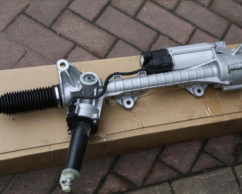

宝马转向机渗油要紧吗
发表于 2025-9-11 16:38:52 | 显示全部楼层 |阅读模式
这个问题蛮严重的,因为转向液压助力系统是靠助力泵转动带动助力油的流动来起到助力,而且助力油也启动润滑的作用,如果助力油泄漏完了,那么会导致方向盘变的很重,严重的话会造成转向系统其他部件的损坏。
方向机渗油90%以上是因为油封腐蚀老化导致的。特别是三年以上的车,因为橡胶密封件长时间受冷暖交替的温度变化影响会丢失塑化剂,材质变硬失去弹性,严重的甚至出现断裂导致漏油,这种情况可以更换密封件即可。
方向机油通常在2-3年内或者汽车行驶40000-50000公里就需要更换一次,方向机油变质就容易导致系统工作不稳定,并且变质的方向机油腐蚀效果非常强,特别是对橡胶密封制品腐蚀严重,方向机渗油是小,到时导致方向助力失效引起的转向失灵后果非常严重,因此要杜绝一切安全隐患。
