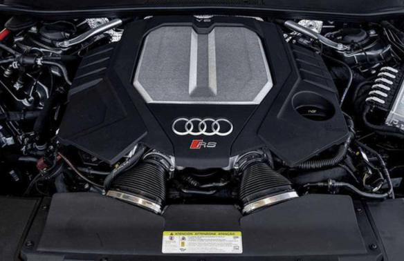

奥迪发动机烧机油解决方法如下:
换油气分离器:更换原厂第四代油气分离器,新的油气分离器多了一级,重点针对机油消耗过大;
勤检查:相比有烧机油,漏油会“来的更直接”,多检查自己的车底和发动机,尽快维修;
换粘稠度更高的机油:比如5W-40的机油粘稠度会更高,更不容易进入冲程内被烧。
奥迪车烧机油的原因有以下几个方面造成:
使用粘度不合适的机油:奥迪车属于高端的德系车,最好使用全合成机油。机油粘度最好不要使用低于30的机油,最低要求也是使用5W40型号机油,粘度太小也会造成烧机油的现象;
使用铸铁作为发动机缸体的制作材料:铸铁的发动机本身消耗的机油量大,如奥迪的1.8T和2.0T;
积碳使得活塞环卡滞、弹性下降:当活塞环出现卡滞和弹性下降时,会使活塞的密封性下降,机油容易渗入到燃烧室内,出现了烧机油;
冷却散热系统不好;
曲轴箱通风系统堵塞。
总之,汽车烧机油不进行维修的话,会使车辆氧传感器过快损坏,导致燃烧室的积碳增加、怠速不稳、加速无力、油耗上升、尾气排放超标等不良影响,还会引起三元催化转化器堵塞,严重的话,出现报废也有可能。
